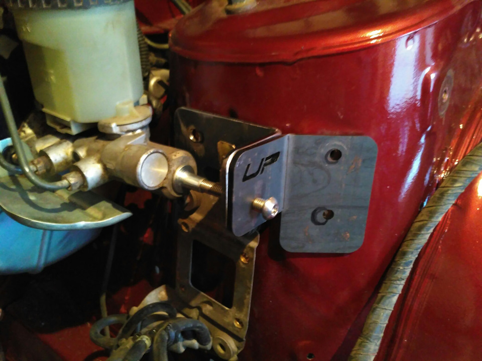

Zdravim pani, chcel by som taketo cosi:
![Obrázek](http://i.ebayimg.com/15/!Bv4qu9wEWk~$%28KGrHqJ,!ioEv1+0Fjq,BMGbZjYsOw~~_35.JPG?set_id=8800005007)
nevyrabal si to niekdo doma, alebo poradte nejaky zdroj na SK, kde by som to zohnal...dakujem

rekl bych ze to mam na aute, normalne dostupne na ebay. Uz si nevzpominam presne na cenu ale nejsem si jisty zda vyroba par ks bude levnejsi, nez kdyz se domluvite a vezmete jich vic pres ebay.

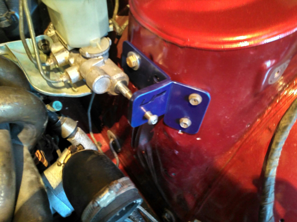

Je to jenom návrh, ale co to udělat z obyčejného pantu např.

Mám to udělané z něčeho podobného.Stačí najít vhodný materiál. cena 00nic

ku comu tato sranda sluzi?
Re: BMC stopper
Jako opora vzdovyho valce.. kdyz posadis do auta nekoho kdo bude slapat na brzdu a kouknes na valec uvidis jak se pohybuje dopredu coz asi neni uplne zadouci

Takhle na ohyb? To není moc povedený design... Aspoň bych tam dovařil trojúhelníkovou vzpěru, resp. já bych se držel desigenu v prvním příspěvku...
