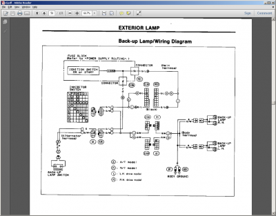

Zkoušel jsem zapojit i selektor od automatu ale zadní lampy nereagují, nechce se mi zase rozebírat cely interiér, lze zapojit zpatecky pres původní kabeláž a pokud ano kde dat klemu aby svitily město klemy pak samo zapojil reverse switch...

manual pre rok 1990 strana EL-58 si studoval?Fizzbiker píše:Zkoušel jsem zapojit i selektor od automatu ale zadní lampy nereagují, nechce se mi zase rozebírat cely interiér, lze zapojit zpatecky pres původní kabeláž a pokud ano kde dat klemu aby svitily město klemy pak samo zapojil reverse switch...

edit: opravene, mal som to najprv pre CAcko

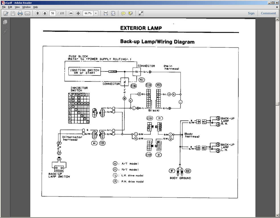

obrazok

Kurva su z tech prášku vymetenej...
Porad sem to lustil ze sekce přímo k AT a tam sou teda taky schémata nicméně tohle je jednodušší.... Dikes.
