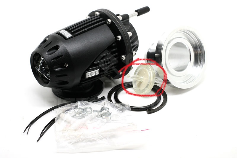

Zdárek koupil jsem tento blow http://www.pistonpower.cz/hks-ssq-iv-st ... -cerny-p88
a po instalaci mi začli lítat otáčky. Před tím jsem měl jiný blow a v pohodě. Máte zkušenosti
Ted jsem ještě koukal že tam nemám viz foto zakroužkováno červeně

To zakruzkovane je filter. A ten ti isto otacky neovplyvni.

Když ho vepředu ucpu rukou tak se otáčky srovnají

no tak zrejme bude pootvoreny a prisava cezen falosny vzduch.

Nedá se nikde štelovat ještě nato zítra kouknu až bude čas a zkusím to s tím projed

Je to beznej problem u HKS a "HKS" BOVu.. na volnobeh jsou pootevreny a motory s vahou vzduchu to nedavaj
Re: Blow off ventil
Tak že prodat a koupit jiný.

presne takto a to prepojis pred turbo, neviem ci to ale obsahuje tvoj blow

Tak že teď to mám mezi turbem a intercoolerem. A před turbo se myslí mezi saním a turbem?

Ne, necháš to tam kde to máš, ale vzduch který teď pouštíš pod kapotu tak pomocí hadice odvedeš mezi váhu a turbo, částečně tak příjdeš o zvukový projev bovu, ale nebudeš mít žádné problémy s volnoběhem/směsí...
Nebo koupíš něco, co bude při volnoběhu 100pro zavřené a zůstanou ti problémy pouze se směsí při přeřazení... Např. Greddy FV je díky konstrukci na volnoběh vždy uzavřený. https://www.youtube.com/watch?v=TV5m8WQToEg

Asi bych ho rozebral a podival se co je pricinou toho proc nedovira.
Pripadne skusil podlozit pruzinu.

Pricinou toho ze netesni je to ze na volnobeh je v sani podtlak kterej ho pootevre...
