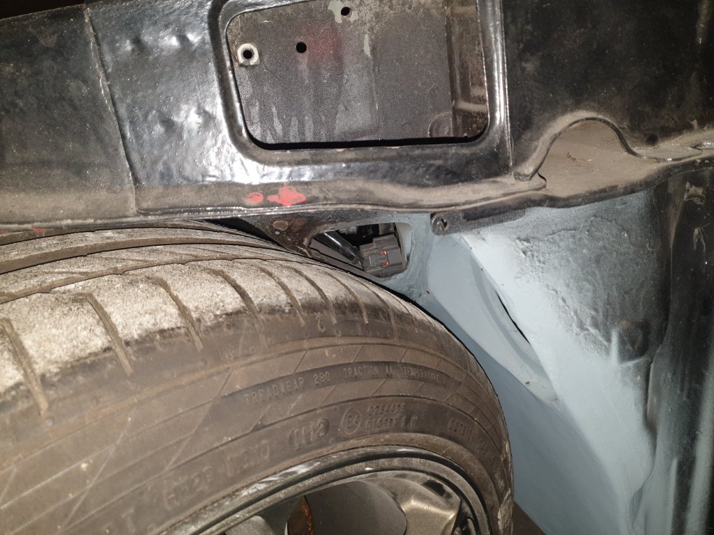

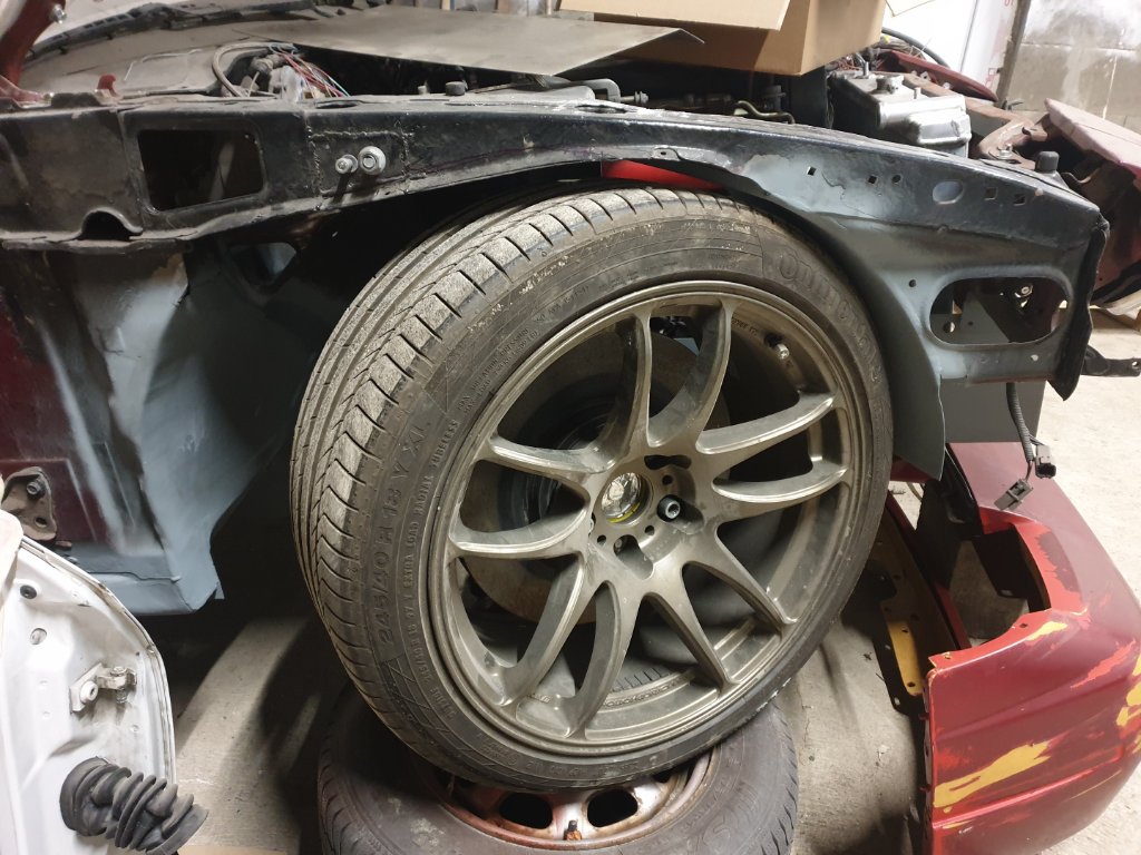

Zdravim pánové, nadkoli jste určitě zvetsovali, ale jak jste řešili prostor v rejdu, za kolem, prostor nad kolem a tak? Nějaké foto pro inspiraci?

Trochu mi přijde, že vyhledáváš komplikace
. Sám si psal že to máš sešroubovaný do hoven navíc tam máš dvakrát těžší motor než původní. Vytočil bych to na správnou výšku, nechal bych si tam napočítat správné pružiny a teprve pak řešit prostor
. Myslím, že bych by sem to sešrouboval tak jako to máš ty taky máme problém s prostorem asi všichni ![Smile :)](./images/smilies/icon_smile.gif)

Ja myslím že se pleteš, rozdíl je stavět auto na okruh závody, kde jsou nerovnosti minimální a auto může byt tvrdší oproti verzi na běžné silnice, zvlášť ty v CZ.
Snížení je teď tak velké jen kvůli prostoru pro kolo. Nicméně i když podvozek pak zvednu, kolo se do těchto míst může a pravděpodobně i v některých situacích dostane. Tak bude lepší, když nepřijde do styku s žádnou hranou nebo karoserii celkově![Cool 8)](./images/smilies/icon_cool.gif)
A tak tvrdé, aby mi na každém hrbu cvakly zuby o sebe to mít nechci

Z té fotky nejde poznat jak moc to máš sešroubované. Jaký máš rozměr kola a pneu? Aby ssi pak nenarazil na další limit a to je horní nosník, se kterým už nehýbneš a aby si stejně ve výsledku nedošel ke stejné řešení a to je pružina a doraz tlumiče. Ale jak říkám, blbě odhadovat jak to člověk nevidí na živo.
