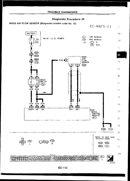

tak uz to na me prislo taky, chci zapojit tu Z32 maf do s14, akorat na googlu co jsem pohledal, tak na kazdym obrazku to maj popsany jinak, a odkazy co jsou zde uz nejsou funkcni, nemate nekdo jeste ten obrazek treba ulozenej ? diky

vubec tuty obrazky nechapu, kdysi byl navod nakreslenej v malovani, kam kterej pin zapojit, to jsem mel namysli

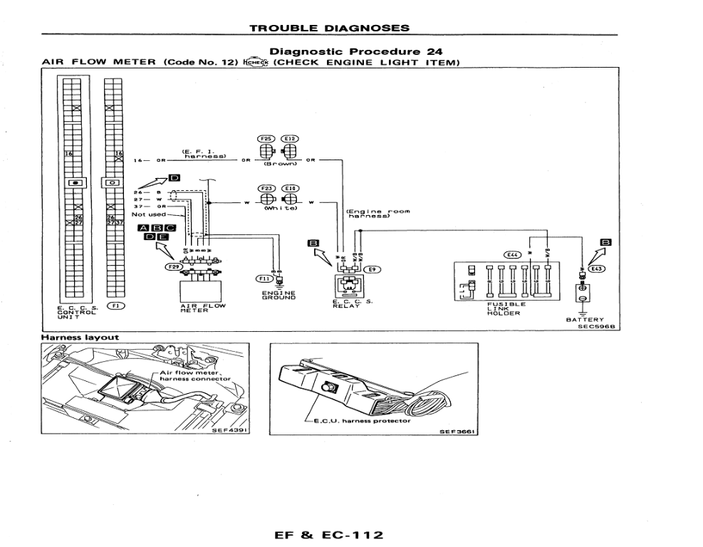

Hore je S14, tri vodice, zlava doprava:
2/B ciernobiela - napajanie
3/C cierna - zem pre AFM z ECU
4/D biela - signal do ECU
Dole Z32, 5 vodicov, zlava doprava:
1/A oranzova - nepouziva sa
2/B biela - signal do ECU
3/C cierna - ukostrenie na motor
4/D cierna - zem pre AFM z ECU
5/E biela - napajanie
Pripaja sa 2/B na 5/E, 3/C na 4/D, 4/D na 2/B. Kedze pre 3/C na Z32 nie je ekvivalent na S14, tak sa to musi ukostrit niekam na motor (niekto to spaja s 4/D ale to by som nerobil, kedze to je ina zem a niekto to asi uplne ignoruje a nezapaja).

dekuju za vysvetlivku, nakonec jsem nasel takovej ten jednoduchej obrazek a maka to krasne
