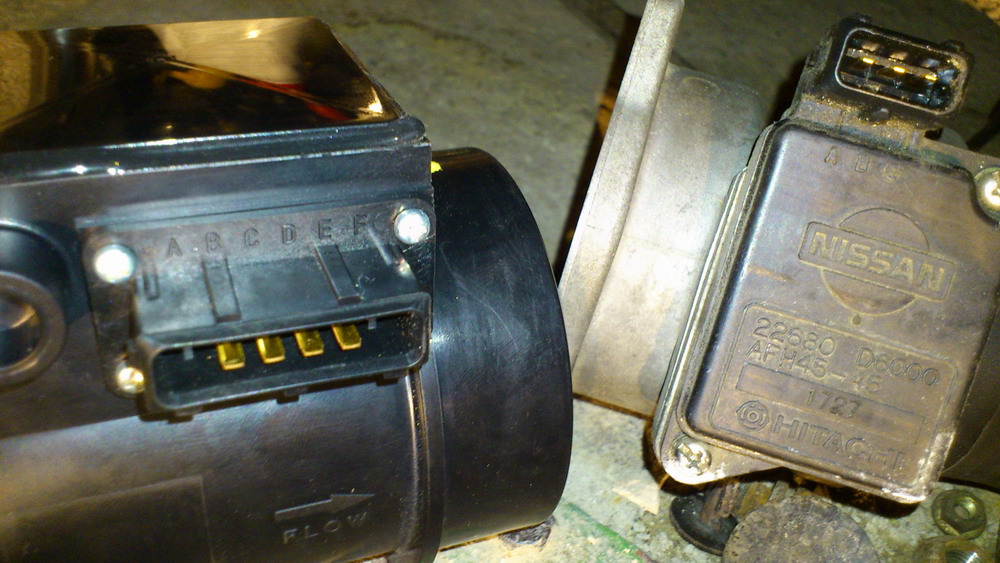

ja na mojej z CA18det nemam 4pin ale 3pin A,B,C tak ako teda?

ten čtvrtej pin se má ukostřit..

lenze ja mam 3pin ca18det nie s14 si pozri fotku

špatnej obrázek,sry, btw proč to píšeš do s14 topicu ?
