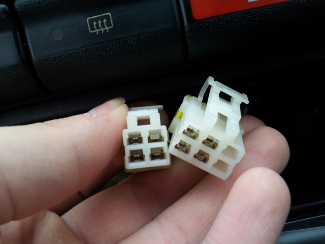

viete mi niekto dat popis kabelaze S14 co ide na radio dako sa stoho manualu nedjem vysomarit ktory kabel ma aku farbu a akm ide dakujem.

konektory tam este mam ale niekde som na to nenasiel redukciu. tak som kupil ISO konektor co ma na konci kable a chcem to prekablovat len nevime na aute rostriedit tie kable.

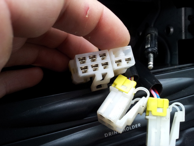

ok ale ja tam mam este jednu koncovku s trtomi kablami tak ten nezapojim ked pouzijem tuto redukciu?

no tak tuto redukciu mi nevedia objednat a tahat to s CZ sa mi neoplati a antenu mam normalne koaxial ale okrem toho tam mam este jednu koncovku na tri kable.

Kouknul jsem na kabelaz S14 co se mi vali pod posteli. Myslis asi konektor M41. Ktery dle manualu neni nijak vyuzit. Na me kabelazi je jeste z fabriky prilepen ke svazku.
Radio konektory maji oznaceni M1

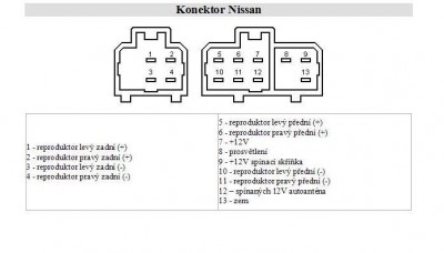

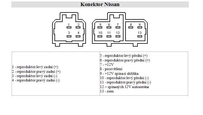

Uz som nasiel na nete popis s kabelaze nissan suny a vyzera farebne aj konektor rovnako ako to co mam v aute takze to postriham a prerobym priamo na ISO.

Nasiel som si tento obrazok tak hadam to podal toho pojde spravit
Neviem naco je ale ten treti konektor
