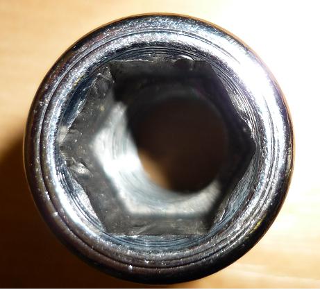

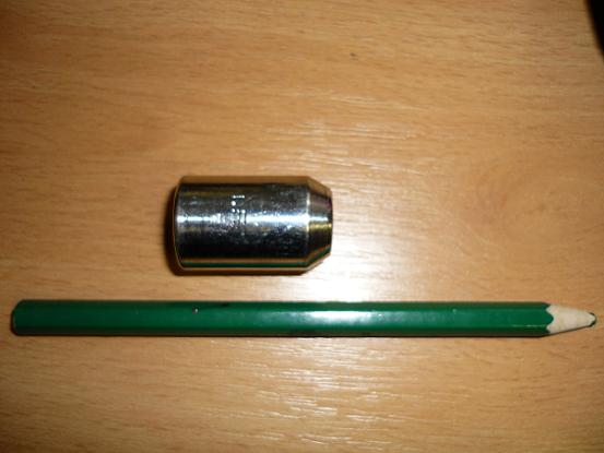

Potrebuju koupit bezpecaky na kola, ale zaroven asi nejake mensi matice (na mensi klic) misto ostatnich. Mam novy kola a klasickej klic nepouziju vubec, vleze se tam 21cka orech z gola sady, ale i ten mi dodrel tu diru a na kolech to vypada pak skarede. Jak jste to resili vy? Jedna se o 5 dirovy naboje S14, tzn i matky na S14.
Kdyz uz jsme u toho, jaky bezpecaky by jste mi doporucili?
Edit: nahodou nekdo nevi stoupani a zavit u matic S14? :)

já měl od OZ racing z http://www.elektrony.cz byly na menší klíč než seriové matky.. stály okolo 800-900kč /sada a odšroubovat to bez toho ořechu k nim je podlemě nemožné.. doporučuju

Presne todle se resilo nedavno unas doma bracha si koupil nvoy kola a nechal si udelat delši šrouby ale použil stejny amtice ale naty se tam zase nevlezl orech tak se ten orech u soustružinka nechal stahnout o par mm a problem byl vyřešen!Nejjednoduši zpusob.

za bezpecaky si napis tomu kto prodava roty budu mnet na to sady ide o to ze normalny bezpecak tam nedostanes su tie diery moc uzske. a se ti divim ze nevezmes prodlouzenou 19 orech a nestahnes si s neho material aby ti to nedralo.
