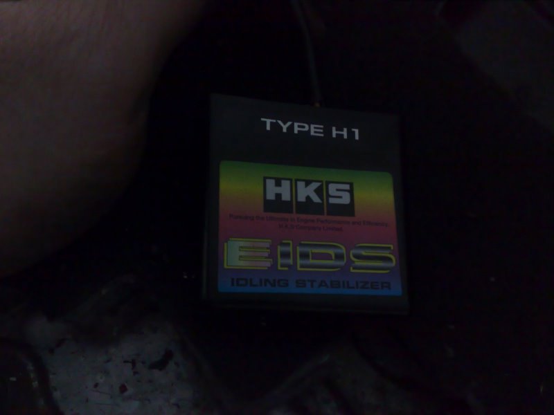

nemá někdo tušo je to připlácnutý na ŘJ

Ty vole a na co to je v češtině? :D

"The HKS EIDS has been developed to buffer dramatic airflow meter signal fluctuations. By buffering these fluctuations the EIDS prevents engine stalling or stumbling associated with sudden imbalances in air/fuel ratio of airflow meter-equipped vehicles that utilize atmosphere venting blow-off valves."
Sluzi to ako "tlmic" pre nahle zmeny signalu z air flow snimaca a tym zabranuje zhasnutiu motora alebo "duseniu" motora pri nahlej zmene pomer vzduch/benzin. Tie sa vyskytuju ak sa pouziva napr. blow-off ventilujuci do atmosfery.

Tyjo, to zni zajimave, u trikila se stava ze kdyz jedu ve vyssi rychlosti, mam motor docela v otackach, tak kdyz tam kopnu neutral a pustim plyn, ze mi to chcipne - tahle potvurka by to mohla vyresit jestli tomu dobre rozumim...

Tak to tam nechám, vytrhávám elektriku.
