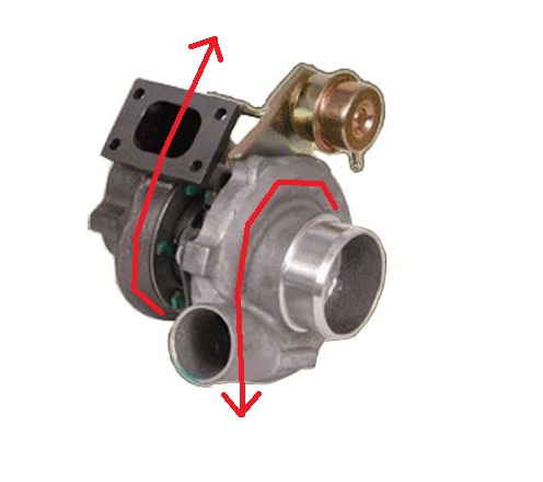

asi takhle, měl jsem špatný těsnění motor-svody, svody-turbo, turbo-elbow a k novýmu těsnění se koupily jako bonus nový svody i s budoucím využitím na t28 a myslel jsem že to tam padne
a ještě odjezdím sezónu na obyč motoru, protože je v brzký době planovanej velkej repas motoru a k novýmu turbu samozřejmě komplet výfuk na míru
bohužel to tam padne jenom s novou elbow která je objednaná a podle ujistění výrobce cituji "perfektně padne na seriovou downpipe" pokud ne tak to vrátim a dám tam zatim seriový svody

A co malinko pootočit výfukovou část turba a k tomu i kompresorovou?

Ako pootocit?Heini píše:A co malinko pootočit výfukovou část turba a k tomu i kompresorovou?

povolit šroubky a takhle turbo pootočitkenivruh píše:Ako pootocit?

a co presne si pomuzes kdyz priruba na svody je na jednom kuse s elbow ktera ti zavazi? :-)

nepomůžeš si nic..protože výfukový housing je napevno na svodech..takže otážet budeš jen zbytkem

ja vim že si tim nepomuzu taky to delat nebudu, jen sem reagoval na komentar jek se turbo pootoci, nic jineho

ja se obavam ze keni vi jak pootocit turbinu, jen nevedel jak to udelat tak aby ti to pomohlo

Lenze mozno myslel heini pootocit tak, ze das medzi turbo a zvody medzikus s trojuholnikovym profilom Preto som sa pytal.
