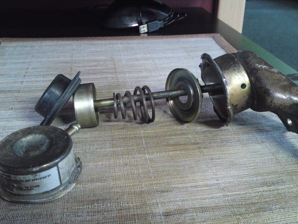

joooooo problém nalezen odpojil jsem actuator zaslepil tu hadicku a ten westgate zajistil dratkem aby nebyla sance ze se otevre vysledek?
turbo tlaci nadherne na 0.7 baru pri cca 3500rpm a to uz musim davat nohu z plynu abych to nepretocil

novej nema smysl, sezen od nekoho z mrtvyho turba...
starej rozrizni a mrkni co se posralo asi praskla membrana...

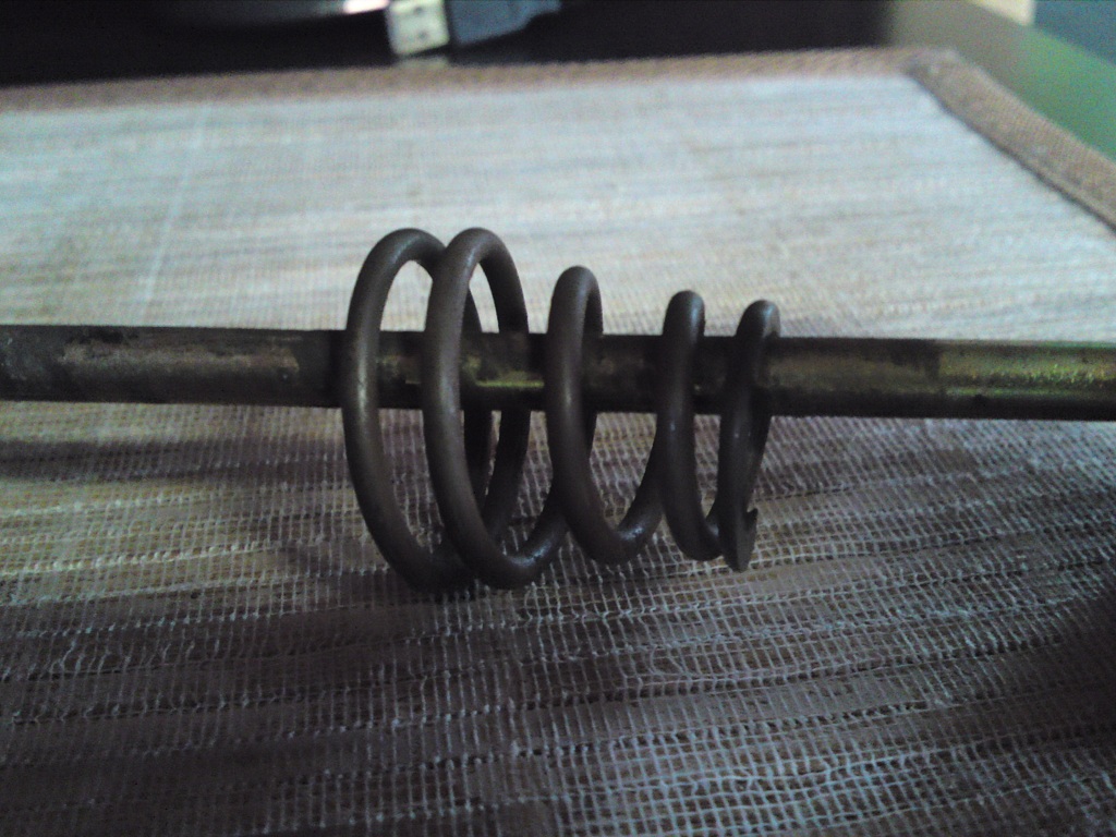

Jestli otvira moc brzo tak tipuju spise prasklou pruzinu.
Kdyz opatrne uvolnis ten lem tak se dostanes dovnitr k jadru pudla.

tak jsem udělal rozborku a vidím to na tu pružinu, je taková celá pofidérní
