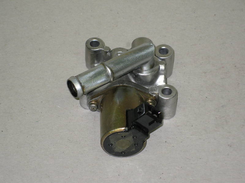

Předběžně když se mi to nepovede rozchodit - náhodou něco takového se doma nikomu nevalí? Nevím jestli na 300zx neni trochu jinej(trubička rovně),ale potřebuju tento typ třeba z pathfindra(terrana).

Z31 ma trubicku rovno.Tie mam.

tak jsem to vyřešil diky buky.
Šlo to rozebrat,byl poškozenej zavit na tom štelovacím šroubku(moje sání to má na místě kde na to neni moc vidět) nakonec jsem to vymontoval rozchodil a vyšrouboval na max,konečně mi to po ohřátí drží volnoběh a nedusí se :wink:
