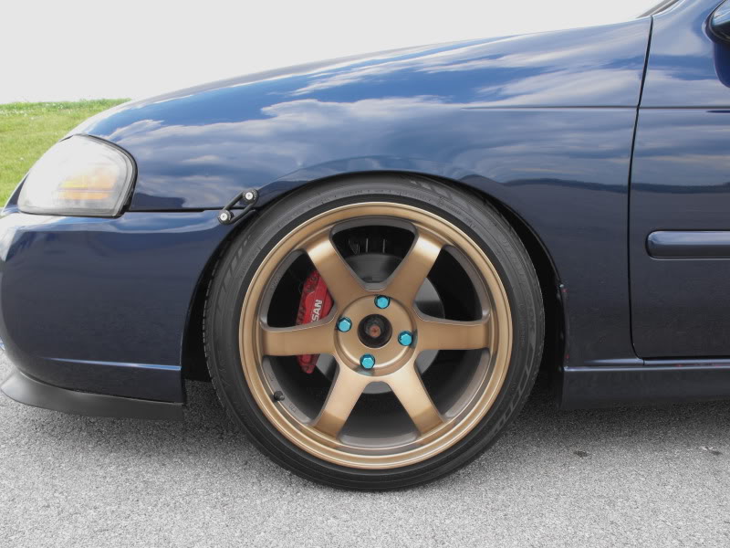

Ja som sa chcel podlozkam vyhnut... Jednak idem do 9" kolies a spodlozkami by to slo uz moc nasiroko...
a druha vec ze zbytocna vaha podloziek naviac a dalsia plocha teoretickeho vyosenia... Ale samozrejme aj to je riesenie...
tu je spravny pocet dier a bez podloziek...
