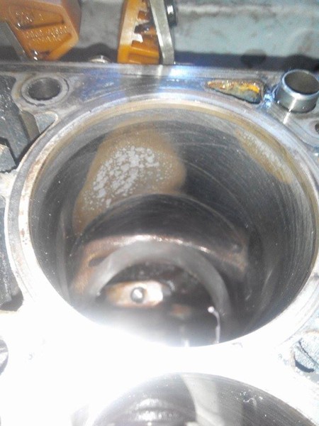

Dělám jednoho zrouta oleje Primeru P12 s 1.8 Beno. Bohužel holcine už probliklo mazání a ne jednou jak to zralo.

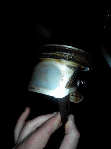

Po rozebrání az na první valec kde je úkaz viz foto. Je chycena trochu i ojnicni šála. Ostatní jsou v pohodě.
Ale jakyho původu může bejt ten hnedej úkaz ve válci ? A jak se toho zbavit bez výbrusu . Nejde to cejtit nehtem na nějakou hranu. Trochu se změní akorát zvuk oproti na válci . Me přijde ze se tam napekl prostě optisk pístu ?

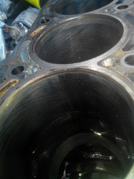

Premyslim ze to vemu honovackou na valce do vrtačky(fLEX HONE) a trochu napravim ale nemam sni zkusenosti ?Nebo se na to vyprdnu a snad to nové kruhy poberou. Bohužel na nákladnější GO není rozpočet hlava čistá jak prdelka a vše zapečenina akorát písty a toto na prvním valci v plánu jsou ještě ventily a gufera
Co to je na stěně válce
Re: Co to je na stěně válce
piston slap
TO by znamenalo velkou vůli píst vs valec ne ? Tyhle motory mají sakra častej problém se spotřebou oleje . No tady asi nemá smysl moc bud se to povede a nebo jinej motor . Často to vložkují a pak mají klid
Zkusím to vzít lehce honovajdou ,ale jaká stětka vs kameny ? http://eshop.abrasiv.cz/dratene-kotouce ... -mm-180-sc nebo ty tři kamny . Dají se nové kruhy a uvidí se něco ztoho vyleze
Tak si odpovim sam takto dopadlo myslím ze dobře štětka je OK
