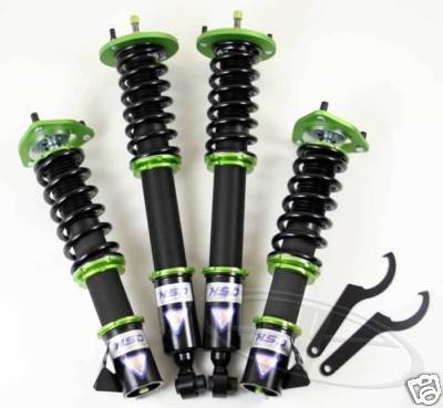

David
Příspěvky: 172
Registrován: 23.02.2007, 12:35
Re: Driftworks coilovers, hromadná koupě!
Příspěvek od David »
tento kit vyzera rovnako akurat za lepsiu cenu
http://cgi.ebay.co.uk/HSD-coilover-kit- ... 286.c0.m14
WALBRO 255L/h, vzduch filter APEXi Power Intake, SSQV BOV Monza,rozpery predna vlastna vyroba Alu., soft. NISSAN DATASCAN + kabel PC, budiky PROSPORT olej-tlak+teplota,turbo-tlak, SHORT SHIFTER, Alu-pedale Jamex, odnimatelna naba na volant NRG, Sport volant, Alu remenice -alternator+servo+vodna pumpa, El.Boost Cont. - GREDDY PROFEC e-01, WATER SILICONE HOSES , FRONT MOUNT INTERCOOLER KIT 2fast2cool2, sviecky NGK Iridium IX, cire predne svetla. Olejový chladič Apex Aeroquip style premiestnenie olej filtra AUTOBAHN 88, jednodielny kardan, Stage chip 1a h-dev., Energy suspension silače, Driftworks brzdove + spojkova hadica. F1 RACING STAGE 2 CLUTCH & 15LBS FLYWHEEL - strasný shit, S14 Apex Gen2 6/5 fast road coilovers , olej Mobil 1 5w-50 s MoS2, Turbo gt2860rs
David píše:tento kit vyzera rovnako akurat za lepsiu cenu
Je to od stejného výrobce. Tady hlavní page http://www.otomoto.com.au/HDSystems/ Je to hlavně levnější proto, jelikož se jedná o HS sérii, zatímco Driwtworks jsou HR série. Teda alespoň to tak vypadá. Obrázek
