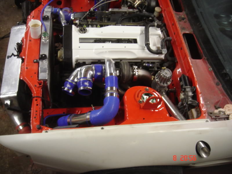

Re: Katalizator ano/ne - konstrukce vyfuku
tenhle to vyřešil pěkně
- DSC05336.jpg (70.68 KiB) Zobrazeno 5801 x
