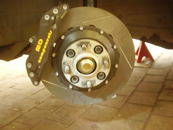

Protože je řeč o 300ZX tak řešíš velice správně ty brzdy na to auto nestačí. Ktem MD brzdám no desky my nepříjdou moc velké aby to nebylo jak seriove brzdy, na 13 asi dobrý ale na 300ZX nevím přeci jen ma o dost větší váhu.

Heini píše:Protože je řeč o 300ZX tak řešíš velice správně ty brzdy na to auto nestačí. Ktem MD brzdám no desky my nepříjdou moc velké aby to nebylo jak seriove brzdy, na 13 asi dobrý ale na 300ZX nevím přeci jen ma o dost větší váhu.
S panem kabrtem jsem jednal take ohledne brzd na me auto. na 300ZX a moje sx doporucoval 8 pist predek a 4 pist zadek. V dobe kdy jsem s nim jednal tam dokonce mel jedny zadky na 300ZX i s kotouci. Pry si je nekdo objednal a nevyzvedl.
tady není problém s velikostí brzdičů ale s kotouči a deskama,brzdiče třikila naprosto dostačují ale kotouče jsou malé a ošizené, takže se při zahřátí kroutí,v podstatě by stačil jen velký kotouč z dobrého materiálu,pokud možno plovoucí a k němu odpovídající destičky.Musíš taky počítat s tím,že když použiješ osmipísty typu MD ztratíš čitelný brzdný bod v pedálu,jelikož mají mnohem větší plochu pístků proti std brzdovému válci (na to mají vliv i gumové hadice mezi kastlí a brzdičem),takže ten taky musíš vyměnit a pochopitelně tomu všemu přizpůsobit zadek.Třeba D2 ten problém nemá,ač má velké desky,pístky mají jen o málo větší plochu než standard třikilo.Bart měl pravdu v tom,že na velké brzdy je třeba i pneu,jinak by se mohlo stát,že je nebude možno pořádně použít.
