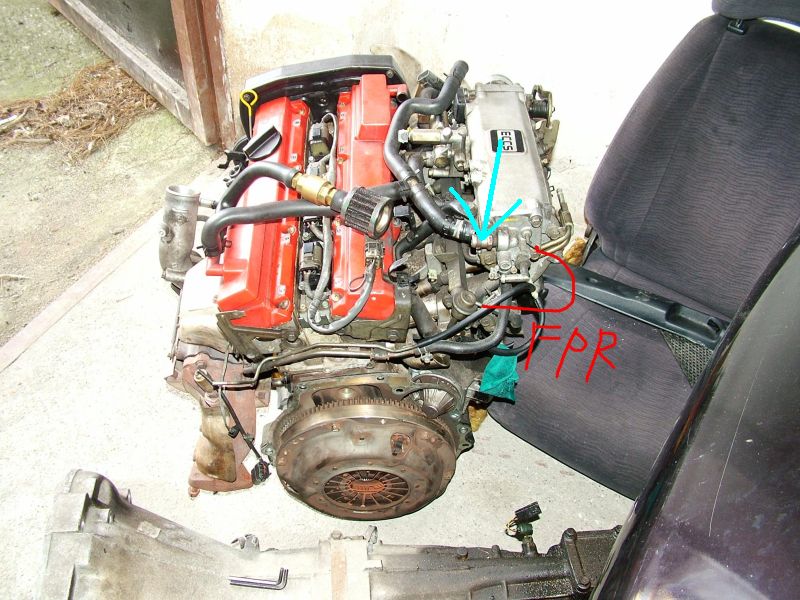

a ještě jedna otázka.někde na foru jsem našel tuhle foto doufám že to je správně FPR.
,Prothane total kit,
200sxfabi
Příspěvky: 1665
Re: Alternativní zapojení tlakového regulátoru paliva - FPR
Příspěvek od 200sxfabi »
mám to stejně ;)

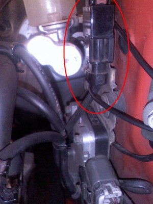

Jebass
Příspěvky: 219
Registrován: 01.05.2010, 19:14
Bydliště: Hradec Králové
Příspěvek od Jebass »
odpojil jsem:
Občas to má tendenci kucknout jak kdyby to chtělo chytit ale nic víc.
