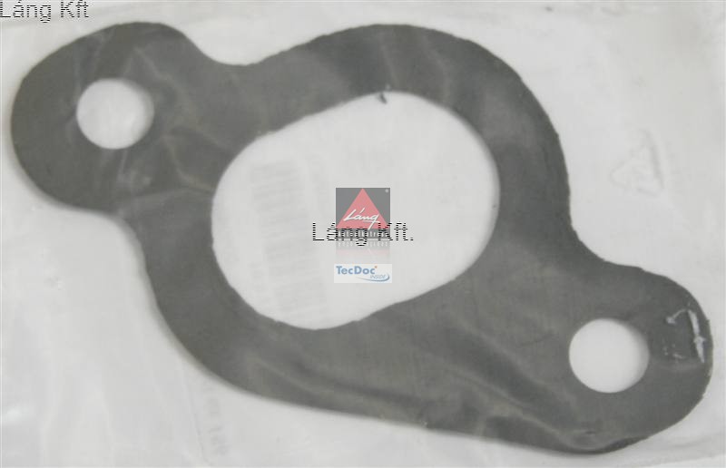

Najlepšie je to dať dole zo zvodami, je to osem matiek, ku dvom je blbši prístup, trubky(hadice) dávam až potom dole je tam viac miesta ked sa to trochu odtiahne. Inak tesnenie pod zvody 4ks 4eura, 100kč vid obr.
A zhodiť to viem do 1hod, z dobrým náradím. Prvy krát som to dával dole bez zvodov, motor v aute 2dni SM štýlom.
