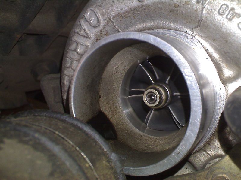

Víko je drobnost, jako že kvůly tomu že je uvolněné to nekouří??? Já jsem si myslel, že už jsme konečně identifikovali závadu :cry: . Turbo jsem kontroloval jenom přes vůle a ty byly to stran minimální (skoro jsem s ním ani do strany nepohnul) a do předu a do zadu nebyly žádné, ale olej byl už před turbem, viz foto dole. Jinak lopatky jsou rovné bez známek nějakého poškození.

Talčím sériově, problém proč se olej dostává do sání hledám už asi rok :D. Jinak nevím, jestli to jde i přes turbo, ale jenom tak pro jistotu, jak mám zjistit, jestli má olej volnou cestu z turba? Ale i kdyby to bylo turbo, tak to neřeší ten olej z vaček.
