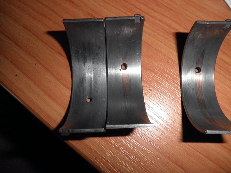

od mara_m » 19.07.2012, 12:03

od Svobda » 19.07.2012, 13:51
Benzin a zapalit to ?
MYSAK
- Příspěvky: 4186
- Registrován: 08.07.2007, 19:26
Příspěvek
od MYSAK » 19.07.2012, 15:01
Proti mejm krasny
mara_m
- Příspěvky: 4987
Příspěvek
od mara_m » 19.07.2012, 15:12
jenze tyto najeli pouze 160km
MYSAK
- Příspěvky: 4186
Příspěvek
od MYSAK » 19.07.2012, 15:18
Priste nepouzivej fritovaci olej
Příspěvek
od blázen » 19.07.2012, 16:10
kde udělali soudruzi z NDR chybu
SilverFox
- Příspěvky: 1217
- Registrován: 16.09.2007, 18:28
- Bydliště: Plzeň
Příspěvek
od SilverFox » 19.07.2012, 16:15
Nikde. Za to může motor protože je to čtyřválec z s13.
- Příspěvky: 4811
- Bydliště: Hořice
Příspěvek
od Woyta » 19.07.2012, 16:58
To je ten motor o kterem, jsi psal, ze mu davas cocku od zacatku?
mara_m
- Příspěvky: 4987
Příspěvek
od mara_m » 19.07.2012, 17:09
nevim jak myslis cocku ale proste ten motor tocim nejedu snim nadoraz ale tocim ho ale tim to neni byl vydrenej aj na vackach
mara_m
- Příspěvky: 4987
Příspěvek
od mara_m » 19.07.2012, 17:12
blázen píše:kde udělali soudruzi z NDR chybu
to bych taky rad vedel nic se nikde nenaslo proc se tak stalo auto maze na volnobeh 1,5 az 2 bary pri lehce plynu az do otacek 5 baru olej stale byl na horni risce
jedine co me napada nakej bordel nekde ucpal kanal za merenim na chvilku pac kdyz se motor rozebral bylo videt ze maze ale v urcitej okamzik asi nemazal
Příspěvek
od blázen » 19.07.2012, 19:52
Pokud je to broušený dobře a ojnice jsou v pořádku, tak je jednoznačne problém s mazáním. Nevěřím tomu, že jsi převařil, nebo ztratil olej
