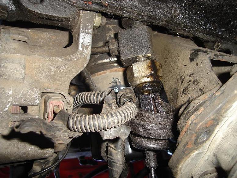

Kedze zrejme nemam restriktor, ktory by som asi mal kupit, a este neviem ako to bude s montazou, chcel by som sa aspon spytat ci to neni nahodou toto (na fotke) alebo ci ma ist restriktor namiesto tohto. Tento "predmet"
sa nachadza pod olejovym filtrom, a z jednej strany je privod oleja, potom odvod, a olejove cidlo. Dik za rady.

restriktor je na bloku na strane turba, z neho ide olejova trubka do turba. kazdy ca18det motor ma restriktor v serii.

Ale on ma ET nie DET.raddy píše:restriktor je na bloku na strane turba, z neho ide olejova trubka do turba. kazdy ca18det motor ma restriktor v serii.
Re: horenie a klepanie :-(
aha, pardon. v tom pripade sa musi pouzit restriktor. nie je problem prehladat celu trasu oleja turba a skontrolovat ci tam restriktor je alebo nie....
ET ho má v serii určitě taky,rozum psal,že by blok měl být stejný

To neviem ci je rovnaky.. DET ma privod oleja do turba zo strany vyfuku a vraj ET ma privod zo strany sania a hadicou k turbu... tak neviem ci su rovnakeblázen píše:ET ho má v serii určitě taky,rozum psal,že by blok měl být stejný

ja vam pofotim cely motor podrobnejsie, mne sa privod oleja straca niekde pod sanim. neviem kam ide. a praveze neviem ako restriktor vyzera, dostal som vela odlisnych nazorov.Jimmbo píše:To neviem ci je rovnaky.. DET ma privod oleja do turba zo strany vyfuku a vraj ET ma privod zo strany sania a hadicou k turbu... tak neviem ci su rovnakeblázen píše:ET ho má v serii určitě taky,rozum psal,že by blok měl být stejný
EDIT: fotky celeho motora stale nemam, ale ten motor je od slika, vraj tam iba odislo turbo. Je to aj cele zaprasene od oleja. Takze ktovie kto co casom potreboval, a preto tam restriktor byt nemusi. A pretlaca olej uz cez to druhe turbo, co som tam montoval.

a inak co sa toho vystupu na turbo tyka motor CA18ET ho ma tak isto ako ca18det a niektore typy ako napriklad tento co maju chalani v aute ho ma vyvedeni s pod Tčka na ktore je nakrutene cidlo oleja

Musim to pozret znova ten benzin, lebo jedine ten som zapajal stylom "do pice celu noc mi odtialto vyteka benzin" tak som ho drbol na trubku aby netiekol. A vystup oleja na turbo, mam teraz z bloku motora a zapojil som to trubkou zo stareho motora. To mam vyriesene. Dik. Ale aj tak si myslim, ze benzinove hadicky su good zapojene. Musim to este zajtra po skole hned pozret. A ten motor naskoci normalne aj na starter, ale proste v nizkych otackach nespravne pali, a skapina. Ale kazdopadne dik za radu, skusim to preistotu omrknut zajtra.slik85 píše:driftak píše:Nhooo a s novym motorom, sa naskytli aj nove problemy.Vymenili sme motor, cely som ho zapojil. Ked nastartujem, auto ihned skapina. Ked mu pridam hned po starte jemne plyn, otacky vyskocia ako drbnute az na nejakych 3000-5000 otacok. Pod cca 5000 otacok, to tra celym motorom, a zle pali. Nad 5000 otacok, slape krasne, a pocut ze pali tak ako ma. Ked vypojim vahu vzduchu, drzi si urcite otacky, ale stale zle pali.
