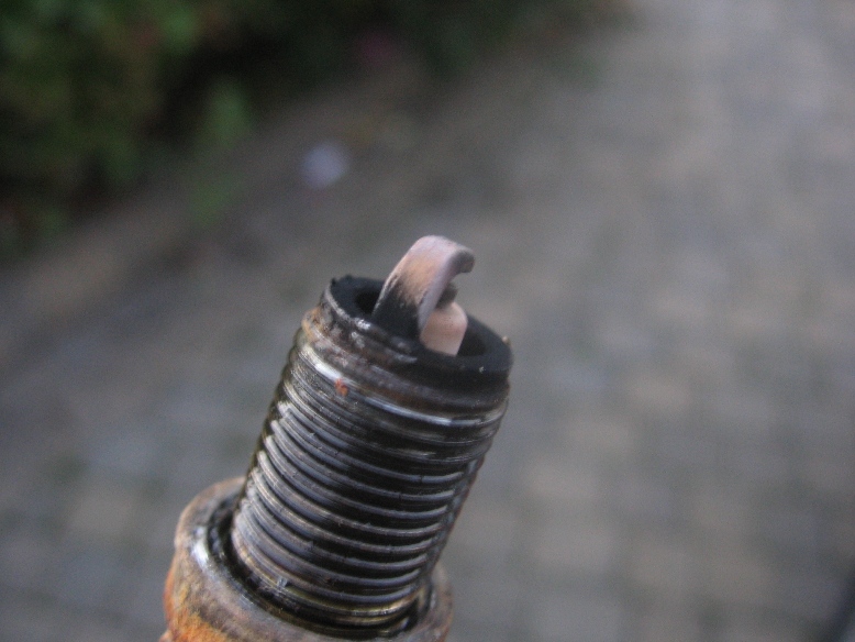

vcera jsem vymontoval svicky a nafotil jednu (vsechny podobne) jestli je to nejake zcernale kvuli bohatosti smesi atd... muzete podle fotek rict vice jestli jsou moc zanesene?

no spis jsou pekne stary

Moje neodborne oko vravi ze su ok z pohladu bohatosti zmesi a tak.

jo no stare jak ... po vyplate kupuju nove hnedka... jiank cerne az zas tak nejsou co se tyce te bohatosti nejspis

vyzeraju dobre, pravdepodobne uz dost dlho...

pokud to nezkresluje, tak mají tu nejlepší cihlovou barvu a tudíž pálily dobře a směs byla dobrá

Presne tak,lepsie uz ani nemozu byt.Sviecky by som urcite neriesil,len ich vymenu za novsie.A urcite nespekuluj s tepelnou hodnotou pokial nejdes dvyhat tlak,alebo veci podobne.kup take,ake tam mas teraz.

jj uz jsem kupil Densa klasiky. Jinak ale potom jsem krapet v rozporu s tou spotrebou - jak se to tu resilo uz drive - zere moc a podle svicek to teda nevypada na bohatou smes... jinak Crank angle sensor - je to nastavene ty srouby priblizne uprostred, takze by to melo byt tech 15 (jak je ta zkratka anglicky BTDC ci co:P jinak stroboskopickou lampou jsem to nezkoumal - tu ani nemam - v manualu je popsany jeste jiny zpusb zjistovani predstihu - nevysvetlil by mi to nekdo ? jo a jeste nechapu to zjistovani na tom rozvodovem kole z klikovky - ty znacky - jak se podle toho orientuje - jak se vypne motor tak to musi zastavit na nektere z nich nebo jak se to urcuje? muze mi t o nekdo vysvetlit vic detailne? diky chlapi
