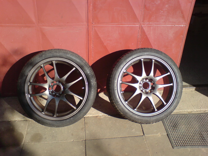

Má tu někdo na dvoukilu kola o rozměru 18/9,5 ? Potřeboval bych vědět jaké ET by bylo nejvhodnější abych nemusel použít podložky . Chci je dát na přední i zadní nápravu. JEště bych mě zajímalo jestli lze na tak širokej disk dát 225tky gumy, na předek bych širší moc už dávat nechtěl ..
Jinak mám vybrané tyto kola :
Jsou to Rota Torque Drift ,jako má Chosse na FDčku.

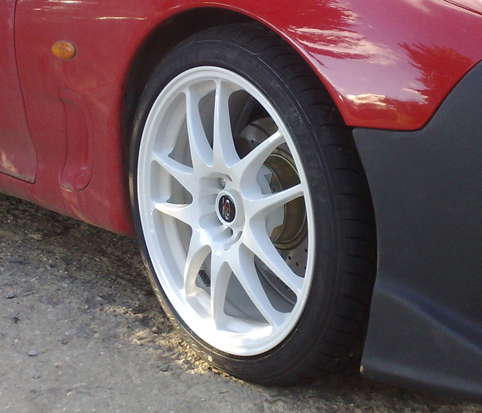

Bohuzel jinou fotku nemam...takovyhle pocty co tady haze chose jsou pekny nez poprve zaparkujes u obrubniku...pak si budes rvat vlasy ze jsi nekoupil misto 225 aspon 235 gumu.
Tady jsou moje, 18x8.5 s pneu 245/45, kde je co nafouklyho? naopak....krasne schovavaji hranu disku

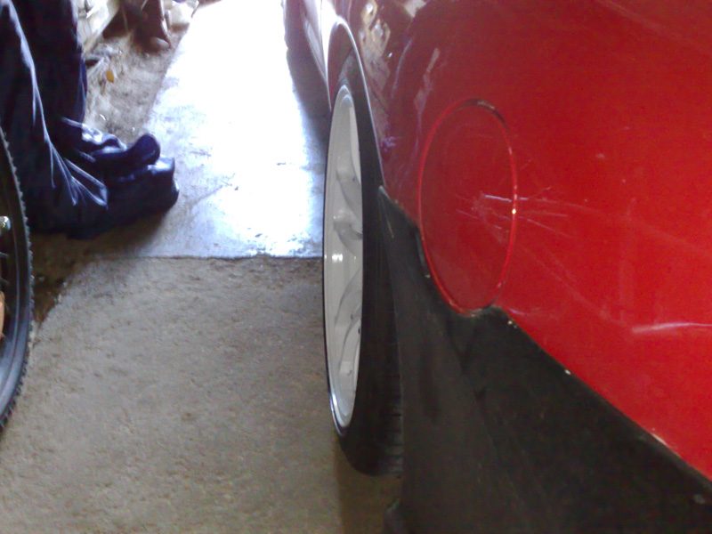

Nic z toho neberu, jen logicky z matematickeho hlediska mi to prijde jako zbytecne siroke.
Ja mam 225 na 8.5" a kraje to perfektne schova, bez problemu. A na 9.5" rafku mam 255" viz priloha a taky pohoda.
Roty 9.5", guma 255
Roty 9.5", guma 255
Roty 8.5", guma 225
Roty 8.5", guma 225

konkretne na te zadni jde videt ze jsou boky do A a hranu disku moc nekrejou, ale to asi vis...ok..tak hodne stesti u obrubniku...
