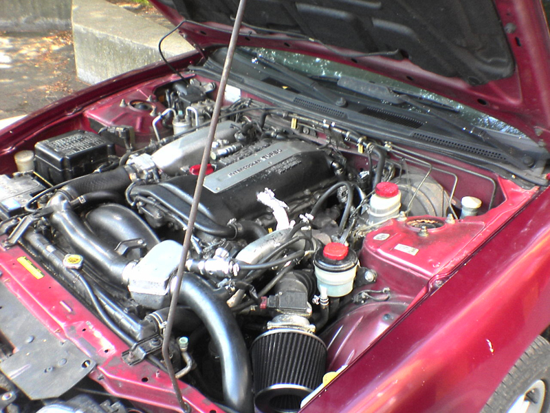

zdravim. muzete mi prosim nekdo poradit jaky typ (konus,hribek) filtru sani zvolit? a jak vyresit lepsi pristup vzduchu? pride mi ze je tam dost maly pristup vzduchu. a cim oddelit filtr od motoru aby na nej neslo tolik tepla? momentalne je to tam vyresene dost nesikovne a filtr uz je dost spinavy. takze se chystam na nejaky ucinny upgrade. idealni bude nejake foto. jinak pricku od motoru udelat z hliniku, nebo z nerezu? a jeste jeden pomerne hloupy dotaz: je nutne mit na hadici od sani vahu vzduchu?napadlo me standartni plastovou trubku nahradit hlinikem, ale nevim jak bych vyresil napojeni vahy vzduchu(navic se bojim ze ji poskodim)
A jeste jedna prosba. muzete mi nekdo popsat mou vlozenou fotku co kam vede a k cemu to slouzi? pripadne i cim by se to dalo upgradovat. zatim mam v planu IC kit, svody a komplet vyfuk a samozrejme jiz zminene sani. A da se vyndat klima? stejne je mi tam k nicemu. mam z ni akorat anginu...Diky moc za odpovedi.

k tomu filtru: Prozatím může třeba vrátit tam tu řást airboxu,kterou se k filtru vede vzduch a ohradit filtr od zbytku motorového prostoru. Já to mám např. udělaný takhle :

no to sem taky tak nak vymyslel s tim privodem vzduchu, ale zatim nemam ten ic kit a mam tam tu trubku od ic co mas ty tu rouru pro privod vzduchu. akorat me pak napadlo udelat box na ten filtr z hliniku a jeste to odizolovat nak vic tepelne a udelat privod vzduchu jen do toho boxu. nak naporove... nebo to jeste resit sanim dolu do narazniku tou dlouhou trubkou, ale na to si myslim ze tam neni dost mista?

Já mám zatím odkrytej filtr na S13 a zatim to nijak neřeším, až pude ICčko tak tam bude na to místo, a pak se to dořeší, pokud máš komplet serii, tak myslím že teď je to ještě zybtečný. :wink: Nechu tu flame, je to jen můj názor.

no cistou serii uz nemam, je tam cip stage 1, ventil, vetsi vstriky a vyfuk. prave ze tam byl takovej bastl ten filtr, tak koumam, koumam jak to predelat aby to bylo k necemu.

udělej to když tak až společně s Icečkem.. to bude asi i výhodnější časově, udělat to najednou, takhle s tím místem tam moc stejně neuděláš... :wink:
