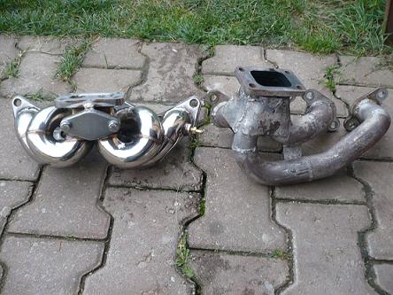

ahojte kluci chcem sa poradit s vami ohladom stage chipu . Do mojej S13 som natlacil: Turbo T3 , Svody top mount manifold od XSpower , Fuel Pump Bosch 040 6,5bar , vstreky su z KA24 a mam naplane kupit chip len neviem aky stage zvolit !?

Videl si jak vypadaj svary zevnitr na tech xs power svodech? kdyztak ti poslu foto, jako z venku pekny ale praci to vypada jako kdyby to byl prvni pokus nekoho kdo se uci varit, snesly by trochu zacistit. btw ta t3ka ma na vstup oleje prirubu?

za prve mam tie zvody uz dost dlho a zatial som snimi spokojny nech vyzeraju jak vyzeraju lepsie nez tie predtym ktore fucaly vsade! a neviem kde inde by som zohnal zvody otocene dohora!! a za druhe ja tu neriesim zvody ani turbo ale stage chipu !! to turbo ma dorobenu tu prirubu a zveceny kanal mazania na bloku to je prve co treba na ca18det motore prerobyt mazanie turba lebo na bloku je dierka o velkosti spendliku !!!
