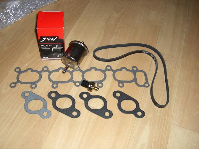

Vymen cidlo tlaku oleja, neni to az take drahe.

Uprostřed čidlo tlaku oleje.Stálo mě cca 100,-
