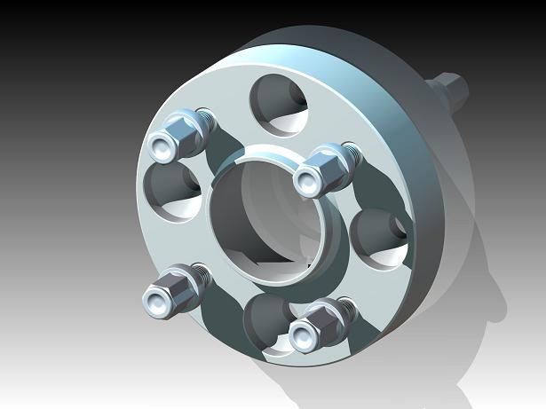

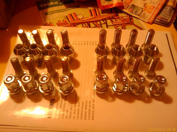

Podložky spíše min 15-20 aby měli středící průměr a delší ŠTEFTY seženeš od nějakých 70 za kus ale bacha ať vybereš správné rádlování pro M12x1,5 se dělají asi 4 . Nebo pořiď přesazenou podložku a na stávající štěfty uchyt podložku a na tu pak teprve kolo, ale taková podložka bude mít minimálně tak 25mm. Chtěl jsem je dělat, ale ještě jsem se k tomu nedostal nicméně jsem o tom pozjišťoval co šlo a mám už i nakoupené štěfty a matice do podložek
Vypadá to pak nějak takto
Rozšiřovací sada mala komplet.jpg (24.64 KiB) Zobrazeno 4690 x

Vladislav Bureš píše:Podložky spíše min 15-20 aby měli středící průměr a delší ŠTEFTY seženeš od nějakých 70 za kus ale bacha ať vybereš správné rádlování pro M12x1,5 se dělají asi 4 .
nema SX nahodou M12x1.25 ??
me bude stacit 10mm podlozka, dat tam takovejhle blazinec 25mm sirokej tak me bude hrozne vylejzat kolo z blatniku, to nechci...

na to stoupání kašli za jedno to není na SX tedy nebylo původně plánované a za další stávající spoj se nechá a nový má i svou matici takže je to jedno. Ale asi jsi přehlédl jinou podstatnou věc a tím je středící kroužek za který se středí kolo. 10mm podložka ho nemá protože je moc nízká a kolo se nebude středit

no jo Vláda mel pravdu, dneska sem to meril a 10mm podlozka je na nic, nezbyl by zadnej stredovej trn, a brat nakou 15mm podlozku se stredovym osazenim se mi brat nechce..
kua furt samy problemy... ze ja si nesehnal kola s et25, mel bych po starostech :roll:
