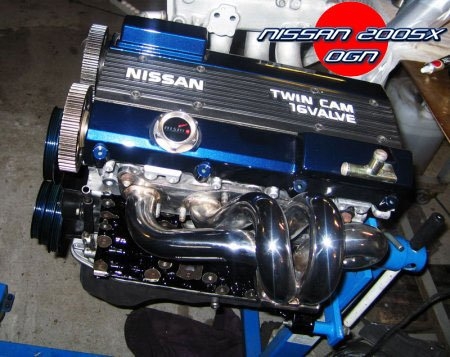

Přátelé, nenarazili jste někdy na svody (CA18det) s podobným klenutím potrubí jako tyto SSautochrome: forum/download/file.php?id=1488
Jde mi hlavně o potrubí prvního a druhého válce kvůli výstupu z kompresoru.

Dík, na tydle jsem taky koukal, ale mají první trubku rovnější než ty SS. Bojim se že většina takto klenutejch bude čajna.

Co je na tom pravdy, že často tyto nerezy praskejí ve svárech ??
Re: Pomoc s výběrem svodů
Cim delsi trubka, tim vetsi prodlouzeni teplem, tim vetsi namahani svaru.
jojo vždycky prasknou, jak koupíš stainless tubular manifold tak musíš počítat s tím že dřív nebo později se to prostě stane...
a při použití izolační exhaust pásky je to ještě jistější;) (teplo nikam ze svodů neuteče..
CAST IRON FOREVER....

Asi taky dosti záleží na kvalitě zpracování......ale určitě tepelný rozpínání nebude asi malý a pnutí ve svárech taky nebude malý...ale zase si nemyslim ze by to muselo být pravidlem aby sváry vždy popraskali....těžko říct...kdo je má tak asi ví svý :-)

Tak za 1. všechno je to z Číny nehledě na název - ssautochrome, xspower etc, 2. měl jsem svody za pár šušní z ebaye - dost bídné provedení - omotané páskou a najel jsem s nima cca 5000km, a byl jsem s autem i na okruhu. Hádejte co, nepraskly.
Koudy:
buď si je nech vyrobit tady v ČR, anebo neřeš a kup od ssautochrome, případně ebay. Provedení žádná sláva, ale s tím se hold budeš muset smířit pokud nechceš utratit 20tis kč+ za ocelové a řekl bych kvalitně provedené.

Mě nejde o to jestli je to Čína či nikoli, jde mi o to, že nemám turbo se šroubovanou výstupní přírubou jako má origo, ale univerzál. Nejsem si jistej rozměrama svodů aby nezasahoval vývod z turba to potrubí svodů. Nerad bych upravoval aktuátor.
Vezmi z ssautochrome, lepšího tvaru se nedočkáš. Anebo výroba v ČR. Víc možností imho nemáš.

kup top mount pro T3 a předělej to,je tam pak fajn přístup..

ideálně koupit topmout upravit na v-band a od tial koupit v-band exhust housing http://www.tialsport.com/prod_tc_tial_d.htm

O Tialu vím, taky by se mi líbil, ale to bych příští rok zase nevyjel.
Z toho důvodu, že mám naprosto sériový motor CA (který tam bude do tý doby než zaklepe), nemá cenu k němu stavět luxusní příslušenství, ale tohle téma mi zatím přeci jen něco dalo a to, že půjdu nejspíš do top mount, který řeší problém kvůli kterýmu jsem tohle téma vůbec zakládal
Jo a ještě bych se chtěl zeptat, jak se jmenuje ?downpipe? pro top mount ?
