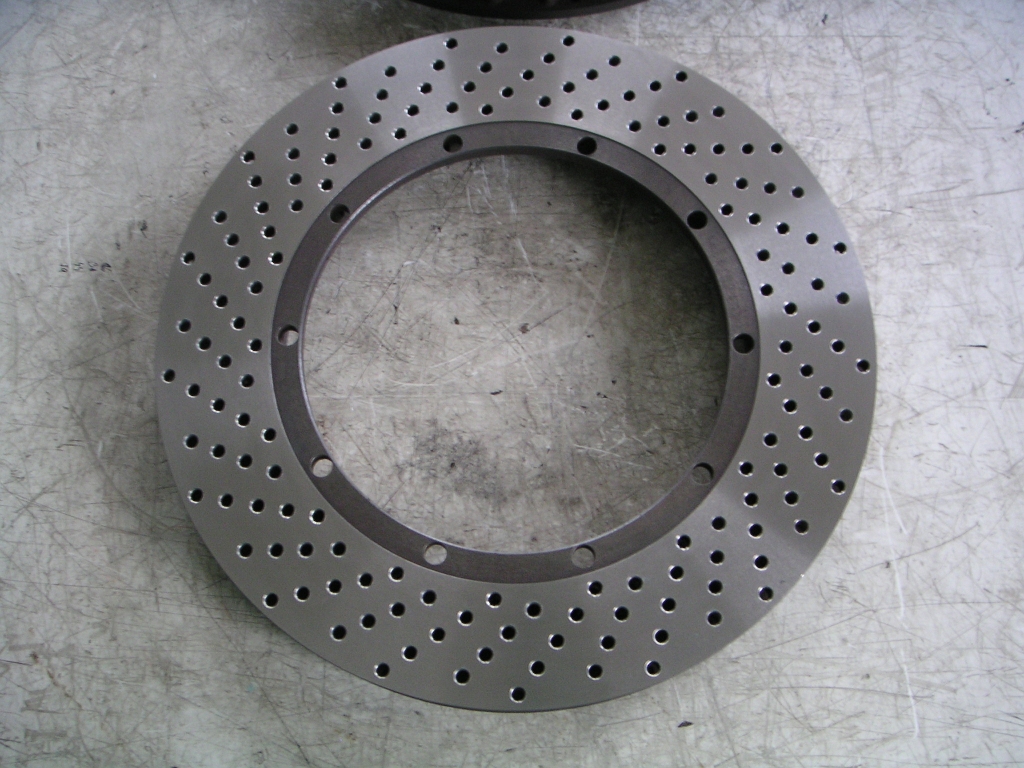

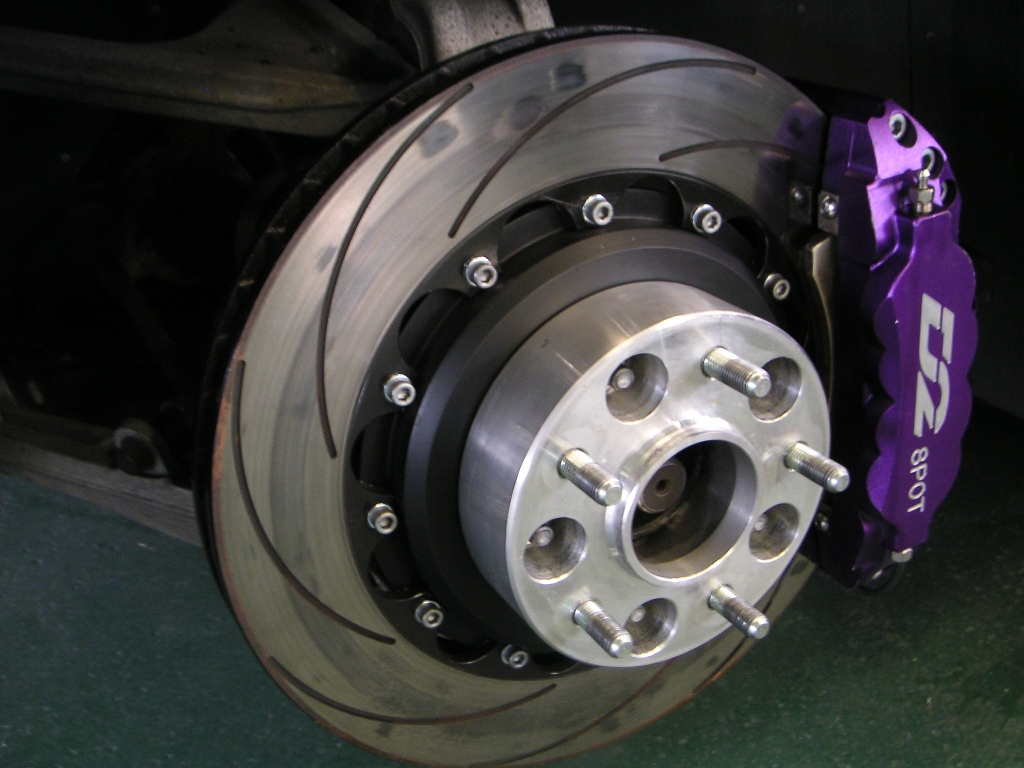

pokud potřebujeme zvětšit zadní kotouče a zachovat ruční brzdu,musíme je vyrobit...seženem kotouče o potřebném rozměru a naklonujeme je na originály

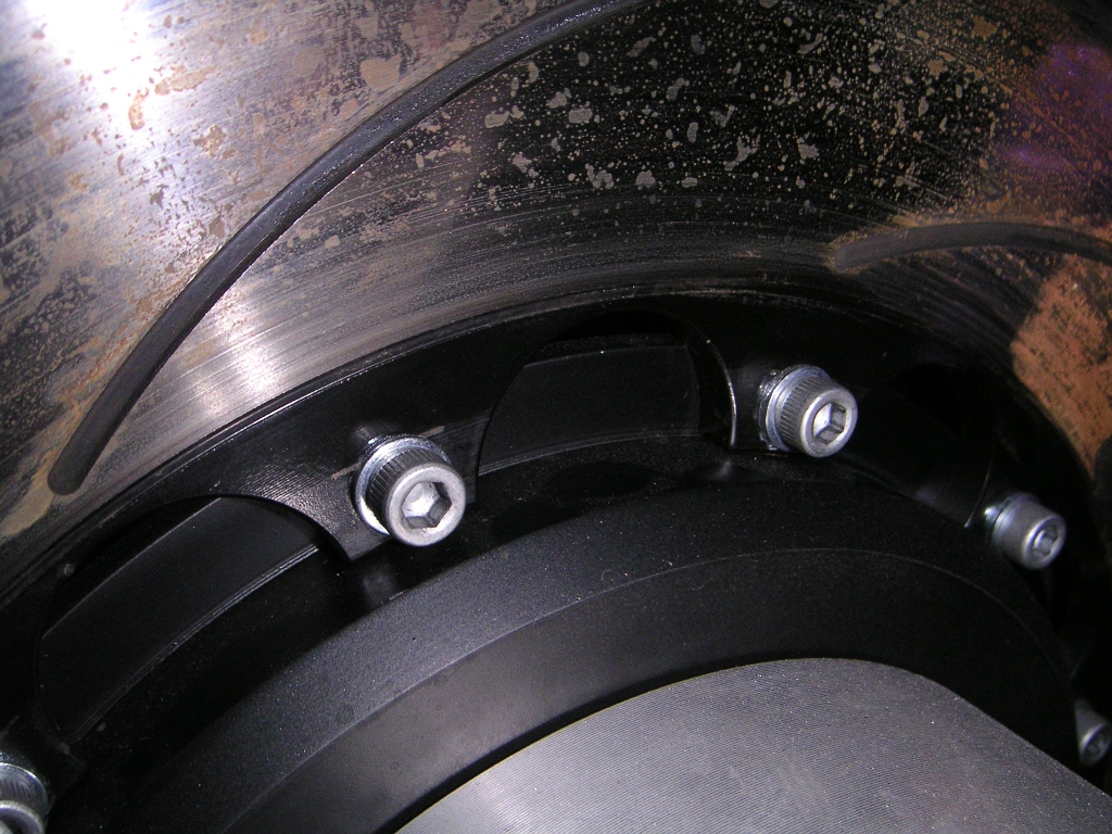

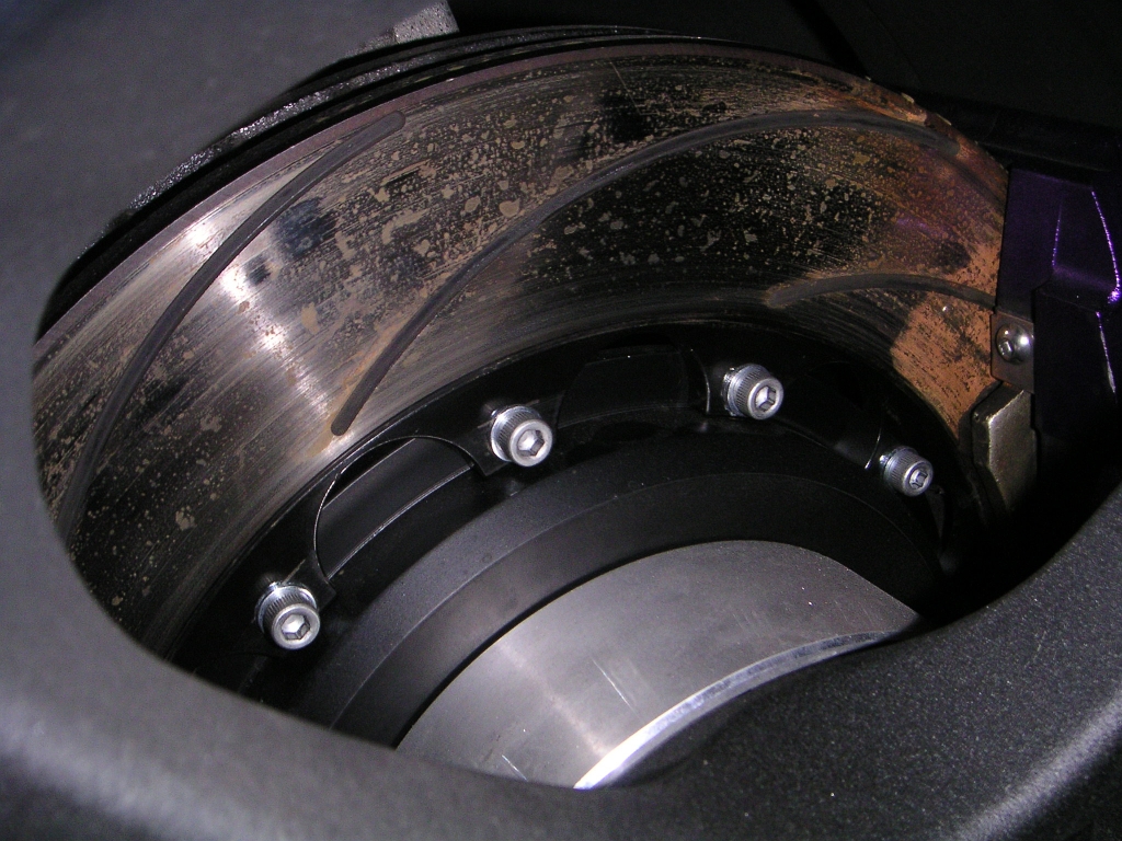

další komentář asi netřeba - šrouby 6 mm, pevnost aspoň 10.9, stačí deset kusů na kotouč. Jedna řada děr by měla být o průměru 6,5 mm, šrouby matky na zelený Loctite dotaženo na 10-12 Nm aby jednotlivé části mohly pracovat

osoustruzis puvodní funkčni plochu na potrebny prumer pro aplikaci noveho kotouce nechas ten prostredek a sesroubuujes to dle navodu, rucka je resena dvouma paknama uvnitr te valcovite casti (obdoba bubnu) ktera zůstává zachovaná... nevim co na tym nechapete...

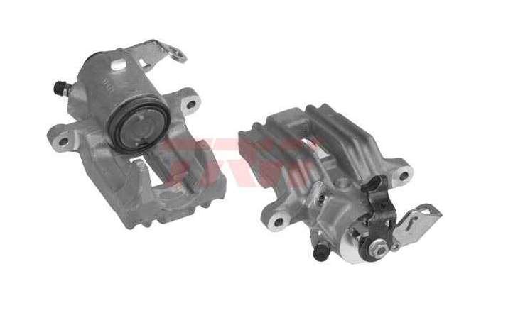

vy nemáte nic, jako má ford, kterej v jednom třmenu (jednopístku) kombinuje oboje? Nebylo by něco takového řešení? Ručka je pořád řešená lankem.
ObrázekObrázekObrázek
_petrS13_
Příspěvky: 160
Registrován: 11.02.2008, 18:59
Bydliště: Kousek od Vyškova...
Re: upgrade kotoučů s ruční brzdou
Příspěvek od _petrS13_ »
Trinom píše:vy nemáte nic, jako má ford, kterej v jednom třmenu (jednopístku) kombinuje oboje? Nebylo by něco takového řešení? Ručka je pořád řešená lankem.
Ty myslis tohle? To ma kdejaky koncernovy povoz :lol:
