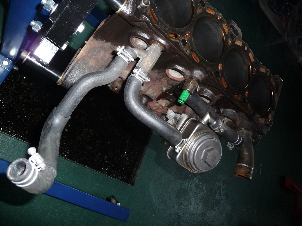

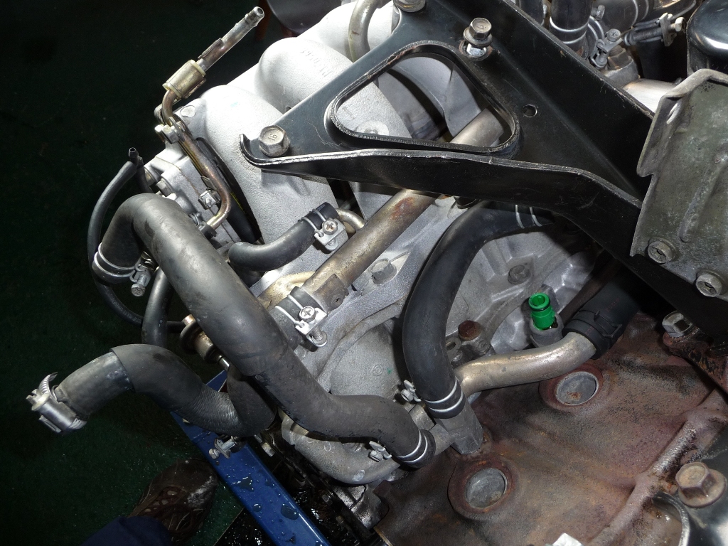

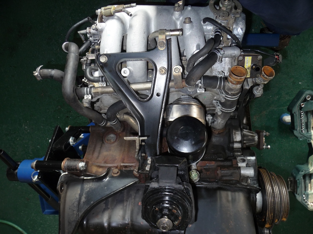

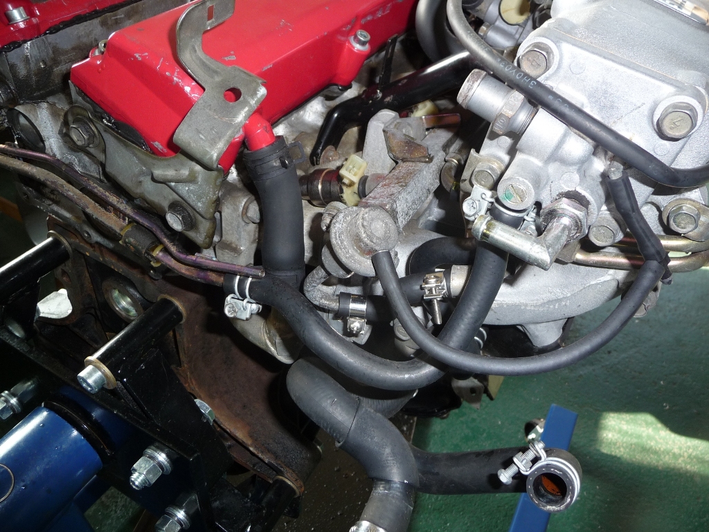

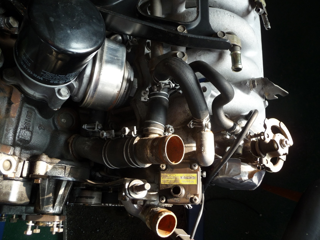

Je mě to tak trochu blbí ale chtěl jsem se zeptat jestli někdo náhadou nemáte podrobnější fotky komplet zadělanýho nebo alespon nastrojenýho Cačka ? Já sem si to všechno nafotil ale pak jsem neštastnou náhodou o ty fotky přišel a ted mam tak trochu dilema s pár hadicema :oops:

Koukni do sekce manualy a stahni si servisni manual.

Vybral jsem jen ty hadice, snad to bude stacit...

Jen doplnim, ze ma prepojenej regulator tlaku paliva. Pro pripad, ze to chces zapojit jako v serii.

Stív přesně ví kde jsem se zasek dík moc :-D
Woyta : manuál mam ale prostě jsem tam nebyl schopnej najít to co potřebuju :oops: Nejdřiv to pozapojuju všechno podle originálu abych měl ve všem jasno.
