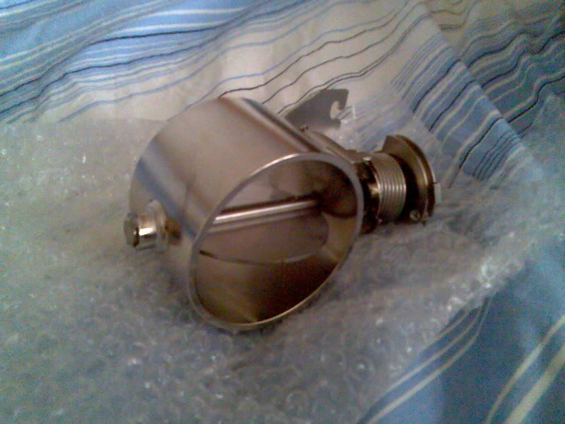

Nevěděl jsem jestli sem nebo do technický sekce takže to popřípadě přesuňte......Může mi někdo nějakým způsobem vysvětlit k čemu slouží škrtící klapka ve výfukové potrubí a jak je ovladaná??? Narazil jsem na to na sxoc.com a z překledu sem to nepochopil k čemu by mohla sloužit a na internetu jsem o tom nic nenašel
Re: Škrtka ve výfukovém potrubí
Jenom ti snizuje hluk (treba pri dlouhe trase) a snizuje vykon .
presne tak, je to kvuli hluku. Jsou 2 varianty, manualni a elektricka, manualni je normalne pres lanko a tahlo v kabine, elektricka ma v kabine ovladac a hromadu uzitecnych vychytavek (treba automaticke otevreni pokud otacky stoupnou nad 3tis, ruzne stupne otevreni atd)
Akorat se to prej rado zadira.
Tak čím bude vzadějc, tím líp, ne? Jen teda netuším, proč je to klapka a ne obtokovej ventil. No nic.

u motorů naladěných na vysoké otáčky,s velkým překrytím vaček,se dobře nastavenou elektronickou klapkou dá podstatně zvýšit kroutící moment v nízkých a středních otáčkách..do jisté míry to supluje časovou variabilitu výfukové vačky

no a taky je to odlehčovací brzda-motorovka (u kamionu)
jedna se o DECS (Dynamic Electronic Control System)
http://www.dlspeedonline.com/proddetail ... d=432-A002
Pokud to nekdo vyuziva jak psal adner, tak super. Ja takovou instalaci nikde nenasel, vzdy slo primarne o hluk, at uz priskrcenim vyfuku, nebo to bylo reseno,tak ze na vyfuku byla Y spojka kde na jedne vetvi byl normalni vyfuk s tlumicem, na druhe jen tato klapka, ktera se otevrela a udelala vlastne otevreny kratky vyfuk. Po zavreni slo opet vse pres tlumice.
Kazdopadne varianta kterou adner napsal je velice zajimava, za predpokladu ze by se na klapku dal krokovy motor a otevreni by ridila nejaka jednotka vuci udajum z TPS a otackam? Dal by se tim menit odpor ve vyfukovem potrubi a zlepsit tak prubeh krouticiho momentu?
