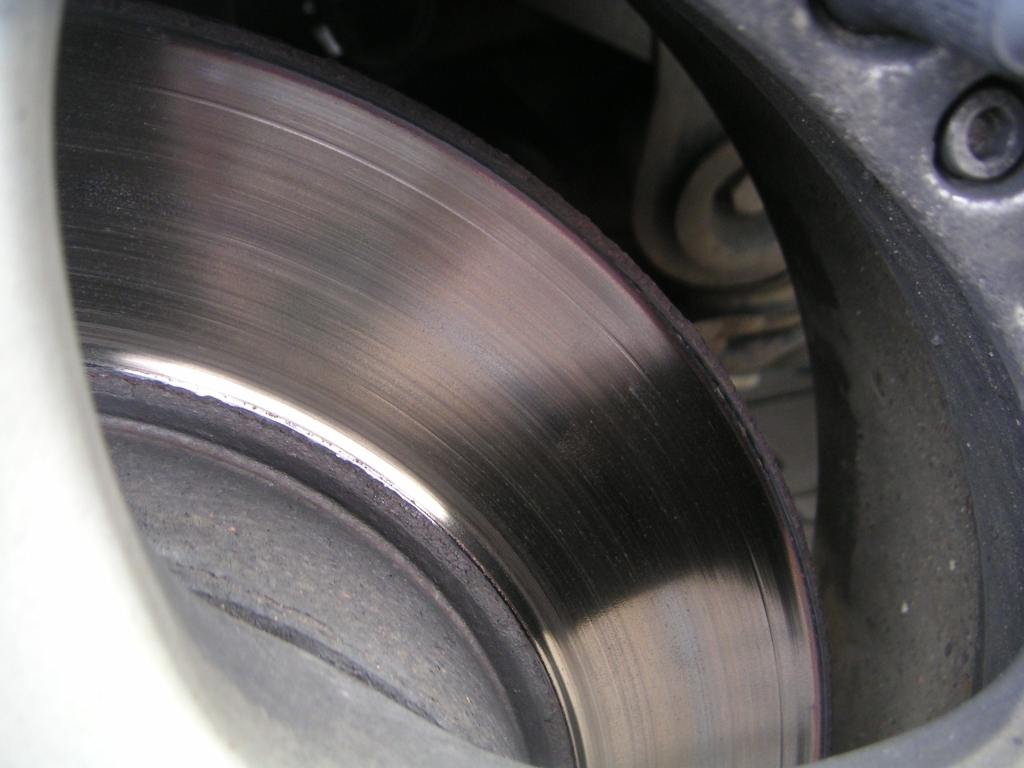

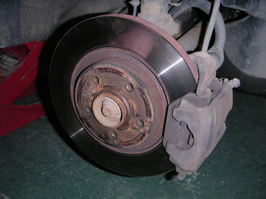

kolegova oktávka,nové kotouče a desky Starline 1400kč,po 100 km se zkroutily a jezdilo se s nimi jen těžko,po 3000 km z jednoho vypadl plát materiálu cca 10cm2,kotouč jsme přebrousili až na tlouštku pouhých 18 mm(druhý 20),kdy min povolená je 20mm.Prošly zmražením a od té doby mají najeto 50 tis km absolutně bez problémů(viz obrázek)
moje kotouče MB Vito,velmi malé na hmotnost auta 2 tuny,původně Bremba po trochu intenzivnějším brždění začaly kopat,vydržely 15 tis km.Toto jsou Starline,největší shit 500 kč kus.Po procesu najeto přes 30 tis km,ještě tak 15 bez problémů najedou.Kolikrát byly modré a kouřilo se z nich nikdo nespočítá...takto bylo reinkarnováno spousta dalších,včetně sportovních,závodních,rally...

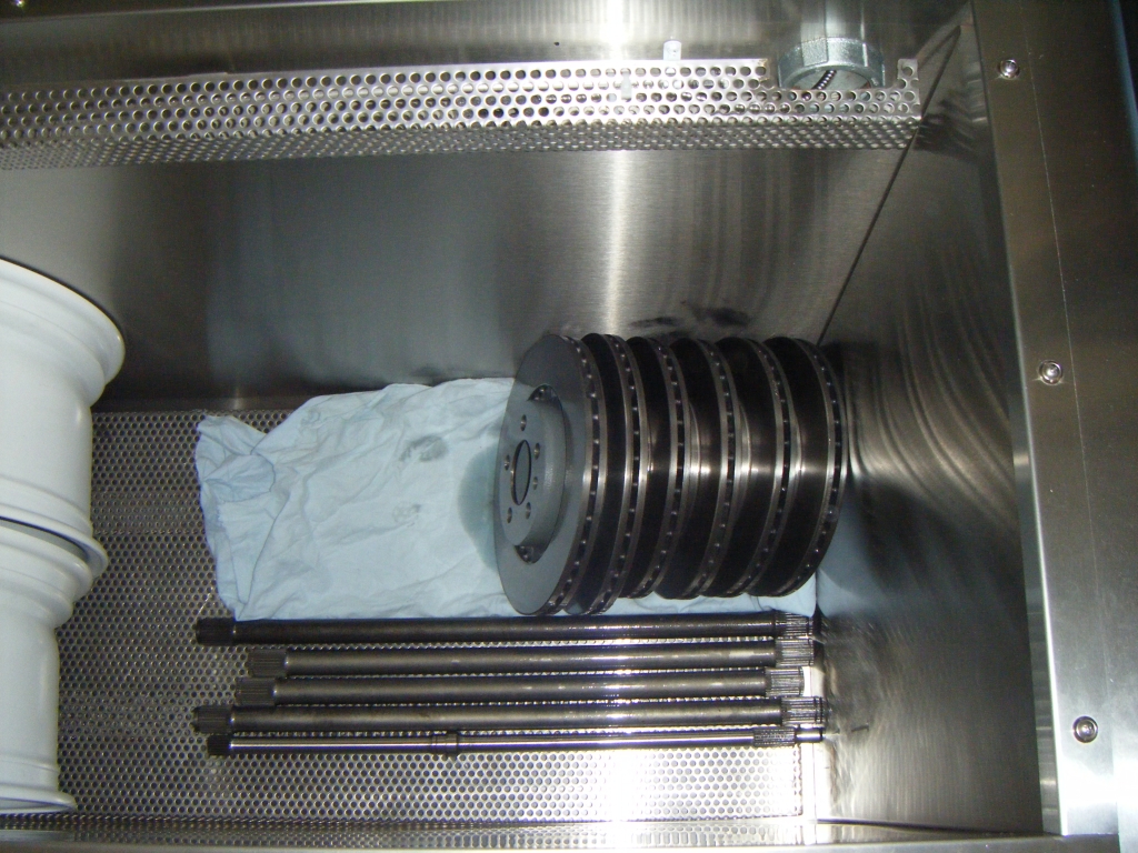

To cryo zařízení máme ke svému užitku,pokud by někdo něco potřeboval,není problém...

když toho nasbírám tak 200kg,aby se zaplatil aspon dusík,cca 1x za měsíc...lidi u nás to neznají,tak toho moc není..na těžké věci,jako třeba bloky,cena dohodou..
