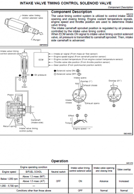

Tak jsem to našel.
Docela easy. je to závislé na tom zda uto stojí nebo jede a kolik má otáček
1050 - 5700ot ro je zapnuté
od 5700ot už to je vypnuté
a napětí se používá palubní tedy těch cca 12V baterie (při dobíjení je to samo víc)

peknej manual jaky je zdroj nebo je na S15?
evo400
Příspěvky: 475
Registrován: 08.05.2007, 20:27
Re: VVT u SR20DET
Příspěvek od evo400 »
vmille píše:peknej manual jaky je zdroj nebo je na S15?
Ano je to Tech manual pro S15
