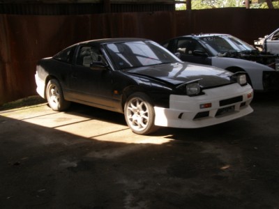

Tak jedná sa o toto teraz už moje kúpené od jezreja cez kentoyu, toto je inzerát cez ktorý som to kúpil
Prodám mojí rozdělanou s13 rok první registrace podle tp 1992 najeto ? byla delana klika kupoval jsem to nepojizne od (rozuma) tet je pojizdne ale chtelo by seridit je nahozena STAGE2+444+AFM rb20 a walbro turboT28 jiz neni ale je tam t25 dale je nandany bodykit. Plus jedno na nahradni dily
cenu bych si přectavoval 30 000kč duvod prodeje nemám na to uz čas a penize jinak bych neprodaval tet jsou na aute nandane lepší blatníky.jsem z Kolína tel:7283048xx spíše volejte moc sem nechodim
A kúpil som na to turbo GT28/T28(čína) otvorený filter(no name), a otvorený výfuk 3´ , plus som dal prednú nápravu do polyuretánov, a pdvozok KONI+HR(to som dostal ako dar).
Auto sa stavia na preteky Nie na normálne jazdenie, čiže je tam zvarosvor. Pripravený olejový chladič(RX-7) ale nemám medzikus s termostatom. Budík na tlak turba je na ceste (apexi).
Otázka je či veľmi vadi sériový IC?
A tie 444vstriky mám nechať alebo dať sériové keď awatar píše že tie stačia na STAGE3?
