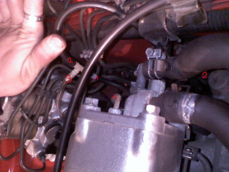

Kam přesně zapojit budík na tlak turba? ![Sad :(](./images/smilies/icon_sad.gif)

Tak ještě jednou a velkým písmem: BUDÍK SE ZAPOJUJE DO SÁNÍ ZA KLAPKU.

Re: Tlak turba
2ka na FPR (ten klobouk na konci palivové lišty)
1ka na zadni výstup ze sání
3ka je hadička jdoucí do budíku tlaku turba

Re: Tlak turba
díky fabi jen trinom říkal že zbezpečnostních důvodů se to tak nornálně nedělá.

Re: Tlak turba
teď asi mysliš z bezpečnostních důvodů v případě že tam nedáš tečko ale křížek a zapojíš tam i bov....to bych chápal, ale pokud se jedna jen o budik tlaku turba pak nevidim zadny nebezpeci pokud jsou hadičky kvalitne nasazeny aby naka nevystřelila.....Jebass píše:díky fabi jen trinom říkal že zbezpečnostních důvodů se to tak nornálně nedělá.

Re: Tlak turba
Když já ho tam mam zatim CCWoyta píše:Pritom na boku je takovej krasnej podtlak po karbon kanistru.

Re: Tlak turba
Já též i když každý říká zahodit tak asi půjde,tam z boku je hadice do CC tam pujde BOV
