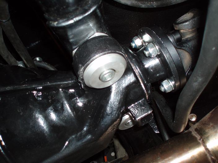

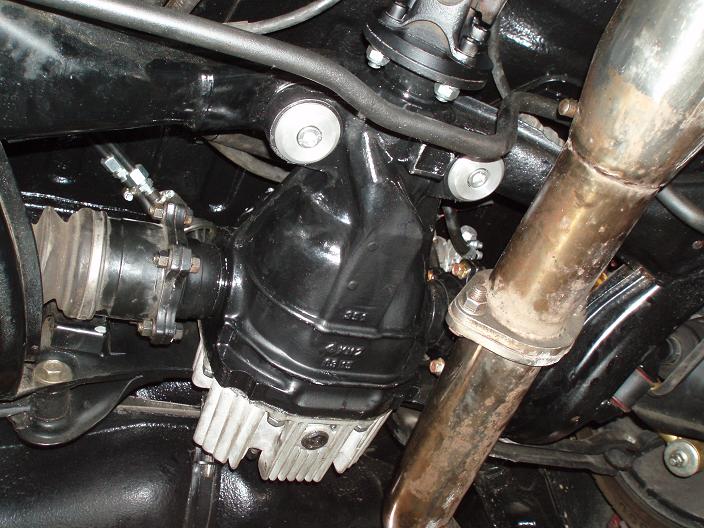

Re: špéra s14 do s13kastle
S14 diff jde použít plug and play do S13 ale musíš použít zadní S13 dekl..
vsak ja to mel ve sve s13 taky a tet tam mam r33 dif kterej je ma taky pozije r32 poloosy puvodem jsem tam mel aj r33 a jezdilo to snima sice jsou o 4,5 mm delsi na kazdou stranu ale ten kloub to pobral takze but s14 poloosy ale bude problem stim ze je delsi a ten kloub asi pujde rychleji pric a nebo r32 poloosy a je to
